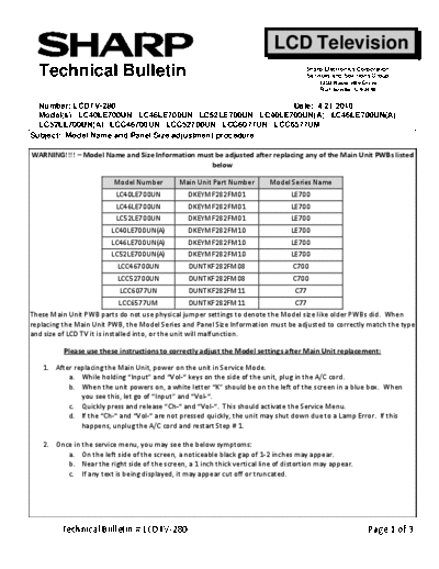

Preview for : Sharp LC-40LE700UN LC-46LE700UN LC-52LE700UN LC-C46700UN LC-40LE700UNA LC-46LE700UNA LC-52LE700UNA LC-C527 Sharp Monitor Sharp_LC-40LE700UN_LC-46LE700UN_LC-52LE700UN_LC-C46700UN_LC-40LE700UNA_LC-46LE700UNA_LC-52LE700UNA_LC-C52700UN_LC-C6077UN_LC-C6577UM_Tech_Bulletin_280_repair_tips.pdf
